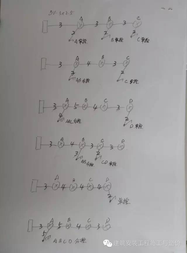

  • 一般安裝高度低于2.4m的必須得是3*2.5mm2,正常燈具之間的線都是3*2.5mm2的,看看開關連接的位置。附圖一張幫助你理解。答疑解惑
