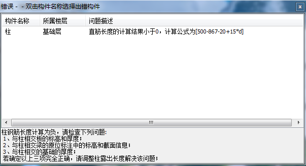

  • 請問這個問題應該怎么解決,麻煩幫忙解答一下
    請問這個問題應該怎么解決,麻煩幫忙解答一下答疑解惑

  •         提出的三條,你逐條去檢查呀,檢查以后,發現問題修改就好了。
    2017-06-10 10:30:20
  • 把柱子的鋼筋在屬性里設置為縱筋錨固試試
    2017-06-10 10:31:16
  • 你好:一層框架柱繪制沒有,如果沒有繪制繪制完成后再計算,如果基礎框架柱為短柱,將屬性中其它屬性插筋構造更改為“縱筋錨固”。
    2017-06-10 10:38:55
  • 三項核對了都沒問題
    2017-06-10 10:53:27
  •     (1) 把柱子設置插筋改為縱筋錨固(2)在計算設置中把插筋長度改為0
    2017-06-10 16:43:58
