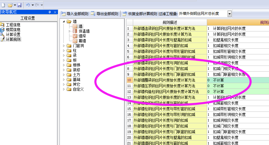

    軟件計(jì)算的多,您可以調(diào)整軟件的計(jì)算設(shè)置,軟件計(jì)算內(nèi)有圈梁、構(gòu)造柱、壓頂?shù)龋蹅儗?shí)際施工,一般這些部位是沒(méi)有的(這些遇砌體墻是同步施工的)
