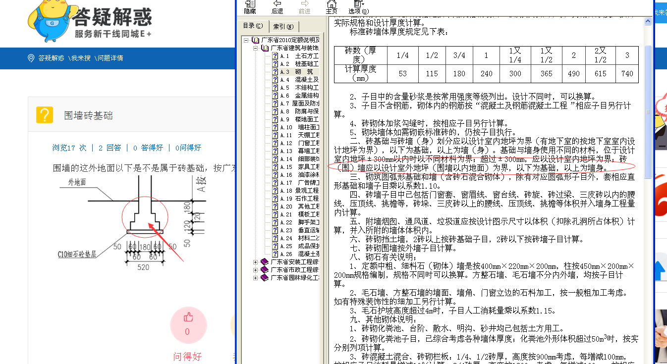

    圍墻的這外地面以下是不是屬于磚基礎,按廣東定額的計算規則是不是截面積*長度磚基礎
    根據廣東定額規則“磚(圍)墻應以設計室外地坪(圍墻以內地面)為界,以下為基礎,以上為墻身”,這樣“外地面”以下部位都是基礎。
    截面積
    2017-06-08 16:34:17
  • 算是磚基礎的,應該是用截面積*長度的,但是長度應該是中心線長
    2017-06-08 16:29:35
  • 你的理解是對的。
    2017-06-08 16:29:42
  • 是的!回答正確!
