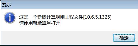

  • 提示這是一個新版本計算規(guī)則工程文件
    軟件是10.7.1.1365,提示這是一個新版本計算規(guī)則工程文件【10.6.5.1325】,請使用新版算量打開。。。怎么回事?下了10.6.5.1325版本也打不開。算量
    是不是這個圖形是用新的計算規(guī)則做的,而你沒有裝這個計算規(guī)則。
    或者是你鎖里邊沒有這個模塊。
    如果都不是,建議給4000166166客服打電話,吧文件發(fā)給他,讓他幫你看一下~毛病出在哪里~

  • 在G+里面更新一下軟件
    2017-06-08 13:45:16
  • 打客服電話已經(jīng)解決,升級軟件沒有用,要用同版本的軟件新建空白工程,合并打不開的工程文件,計算規(guī)則和做法模式要和原來的一樣才行。
