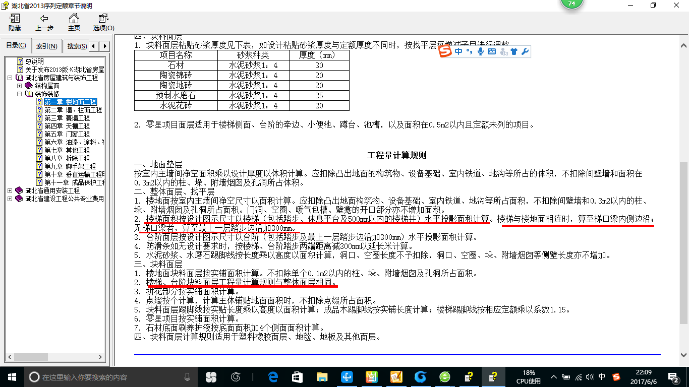

    報(bào)表預(yù)覽中樓梯工程量里有投影面積,踏步平面面積,踏步立面面積,在使用地磚面積時(shí)是否將此三個(gè)面積相加的值

  • 不要的,根據(jù)計(jì)算規(guī)則只需要投影面積的工程量就可以的

  • 我是同工人計(jì)量用的
    2017-06-06 22:09:48
  • 也即是按實(shí)貼面積收方
    2017-06-06 22:11:38
  • 你好:報(bào)表預(yù)覽中樓梯工程量里有投影面積,使用地磚面積時(shí)是按照投影面積提取工程量。同工人計(jì)量按照展開(kāi)面積計(jì)算。投影面積+踏步立面面積。算量
