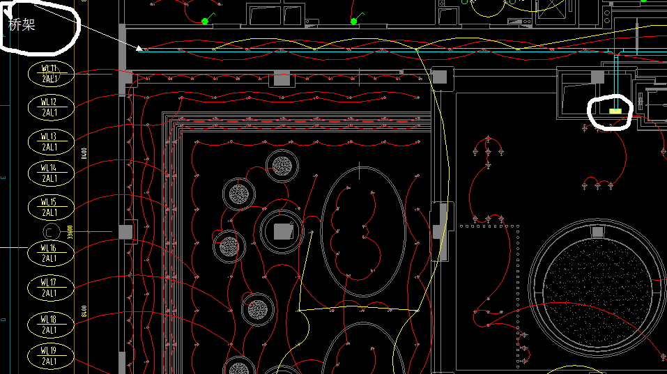

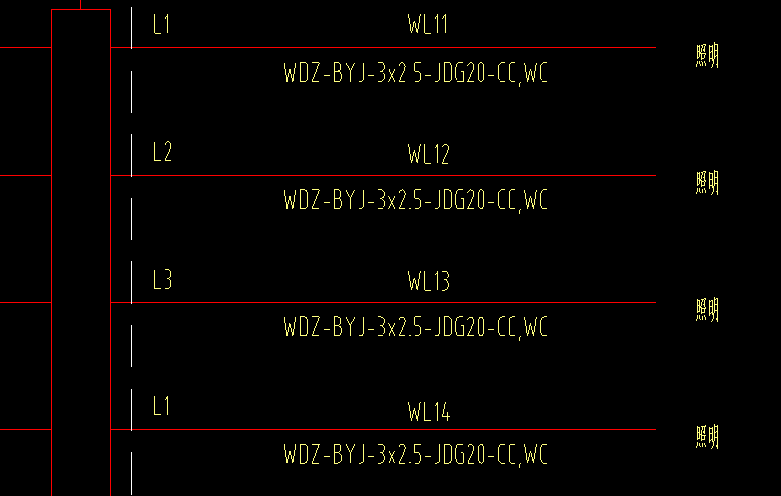

  • 向前輩求教,看不懂圖紙
    1.請(qǐng)問2圖中各筒燈的回路為什么不是從橋架引出來的
    2、像這種每個(gè)筒燈都需要一個(gè)接線盒嗎
    萬分感謝!
    接線盒回路
我來答 收藏  舉報(bào)
    你的截圖不全,各回路應(yīng)該是從橋架引出的,可能是為了圖紙看起來清楚,那段沒有畫。
    如果線是在頂板里敷設(shè)的,就要每個(gè)筒燈都需要一個(gè)接線盒,如果是線管是在吊頂里敷設(shè)的一般就不需要
