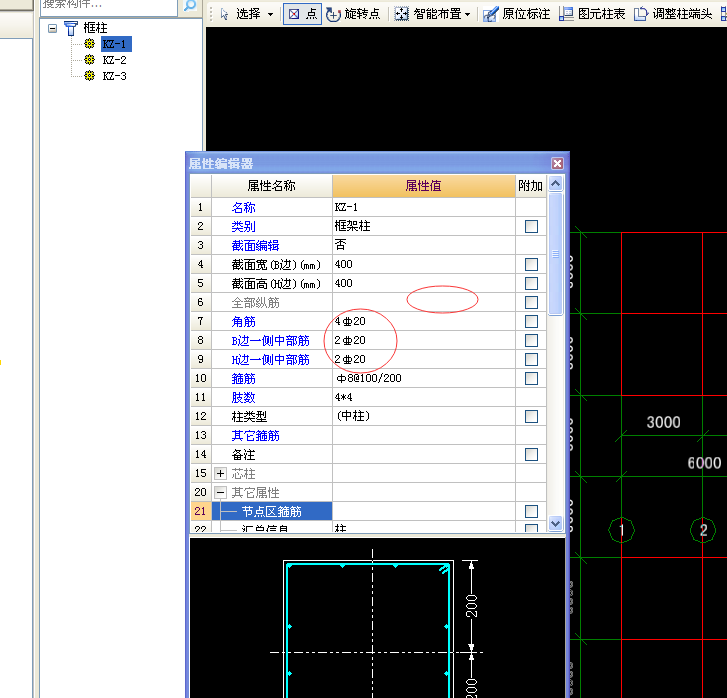

  • 有集中標注的縱向鋼筋又有B/H邊筋,怎么輸入廣聯達鋼筋算量
    有集中標注的縱向鋼筋又有B/H邊筋,怎么輸入廣聯達鋼筋算量,集中標注的筋輸入角筋嗎?
    廣聯達鋼筋算量,角上與中間不同時,集中標注的筋輸入角筋。
    2017-06-05 17:02:14
  • 你說的是柱吧,它有兩種方式選擇其中一種方式輸入,可以在“分部縱筋”中輸入全部鋼筋,也可以“角筋、B邊、H邊”分開輸入。
    集中標注
    2017-06-05 17:01:19
  • 這兩種哪一種是啊???
    2017-06-05 17:04:30
  • B/H就是寬/高角筋
    2017-06-05 17:08:00
