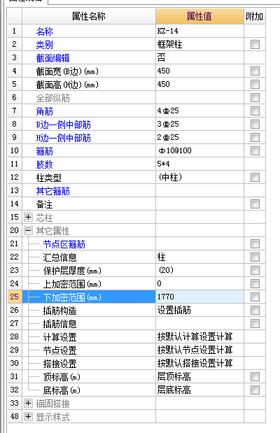

    圖紙上有句話“地坪下的所有框架柱的柱箍筋要全高加密,地坪上首層加高1/3Ho,其余層加高600mm。(Ho為柱凈高)"其中的"地坪上首層加高1/3Ho,其余層加高600mm"我不理解在軟件中如何設置。還有我的基礎層高是1.77,首層地坪是-0.03我的基礎柱全高加密是不是這樣設置(看圖)?柱凈高

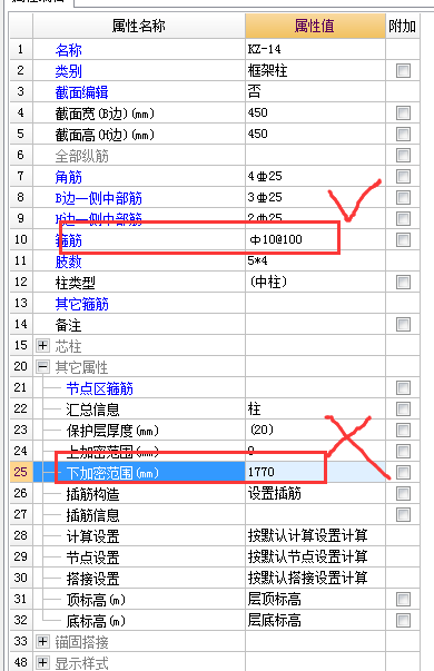

    基礎層高全加密的話,你的基礎層柱子箍筋只設一個箍筋間距就可以啦~~~不需要去設置什么下加密區~凈高
