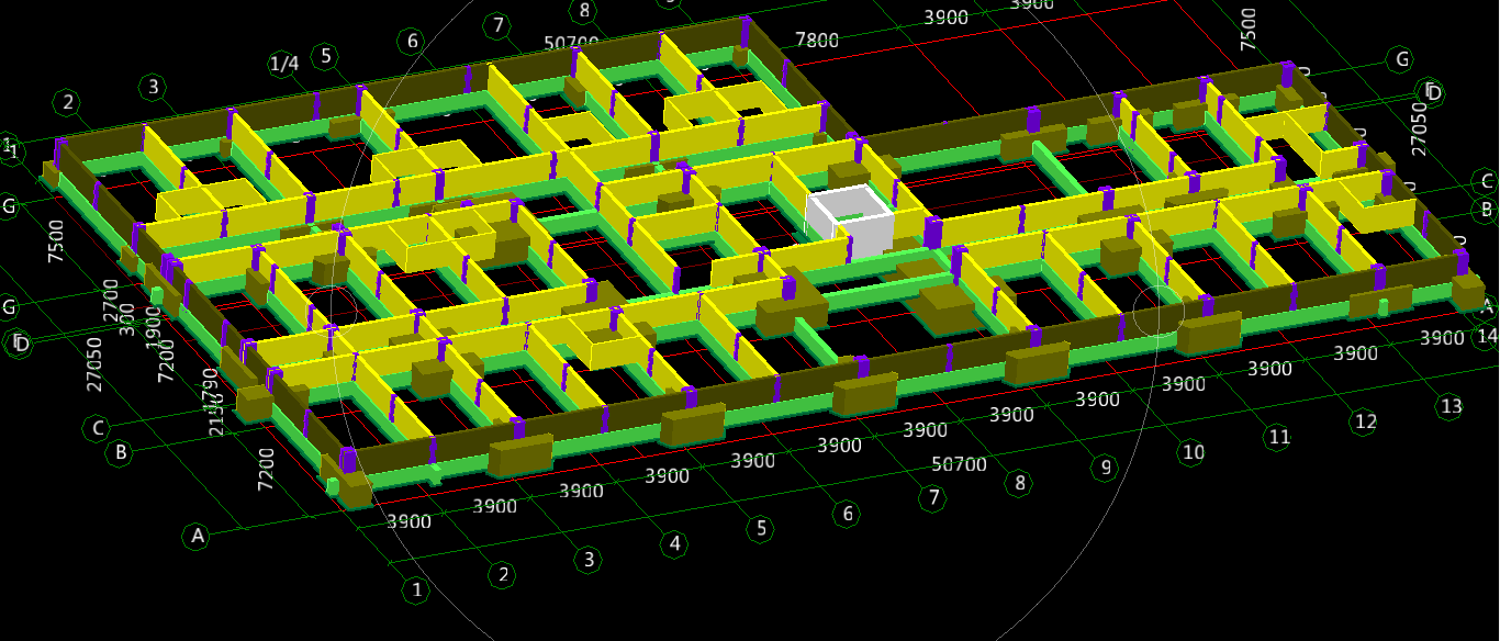

  • 如圖這種基礎(chǔ)梁和承臺需要使用需要使用磚胎膜么,如果使用砌筑多厚的磚胎膜,圖紙未說明
