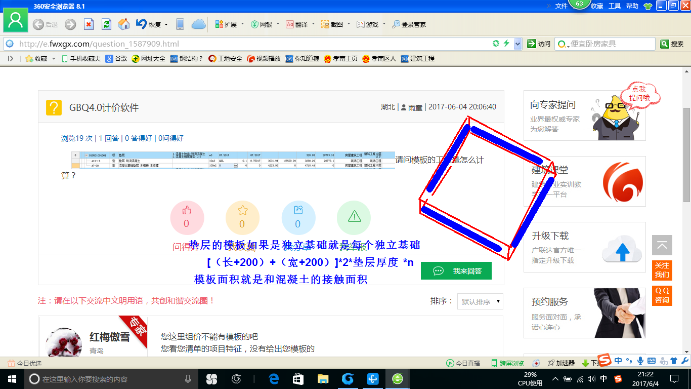

        GBQ4請問模板的工程量怎么計算?
  • 您這里組價不能有模板的吧
    您看您清單的項目特征,沒有給出您模板的
    模板是措施項目
    不在分部分項內的
    2017-06-04 20:14:33
  • 你好:板的工程量怎么計算
    2017-06-04 21:27:22

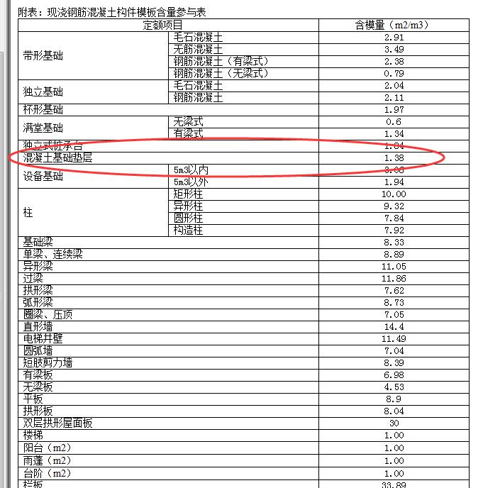

  • 首先你要看一下清單有沒有單獨提供墊層的模板清單子目,沒有的話才可以在這個清單子目下計算模板量。墊層的模板工程量是按接觸面積計算的,要根據圖紙計算。如果沒有施工圖也可以按定額中的含模量來計算。 答疑解惑
