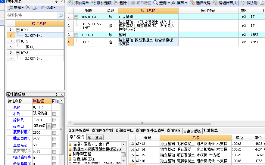

  • 不知道這個基礎對不對
    這樣套項就是對的,一個實體項目,一個措施項目
    2017-06-04 10:53:03
  • 是這樣的
    2017-06-04 10:50:22

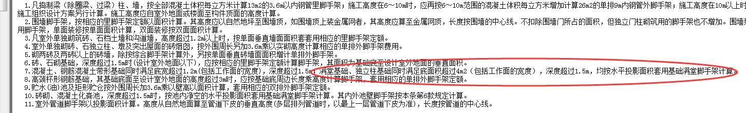

  • 是的,一般就只需要這兩個就可以的!如果獨立基礎底面積大于4平方,埋深超過1.5米時,還要增加一個滿堂腳手架的清單子目。廣聯達服務新干線
    2017-06-05 21:04:12
