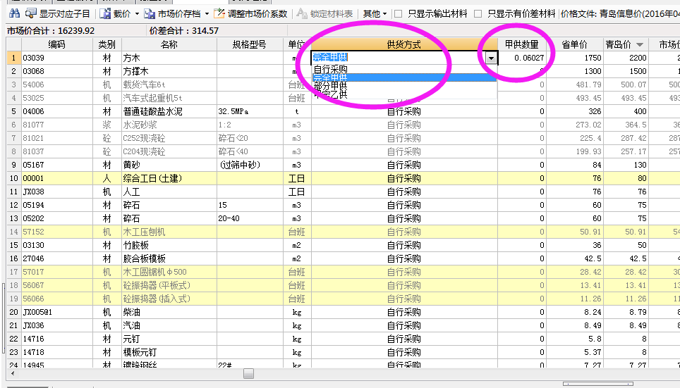

    請問專家計價軟件中如何設置甲供材?謝謝

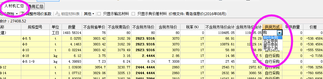

    人材機匯總界面
    選擇供貨方式

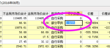

    也可以選擇甲供數量
    計價軟件甲供

  • 在供貨方式內選擇,會自動設置的
    廣聯達服務新干線

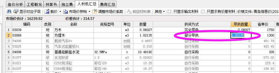

    可以完全甲供,也可以部分甲供
    部分甲供可以修改甲供數量
    完全甲供,甲供數量就不可以修改的

  • 答:在人材機匯總內把自行采購修改為甲供材料,然后在費用匯總表內插入行,在取費基數內選擇甲供材料。
