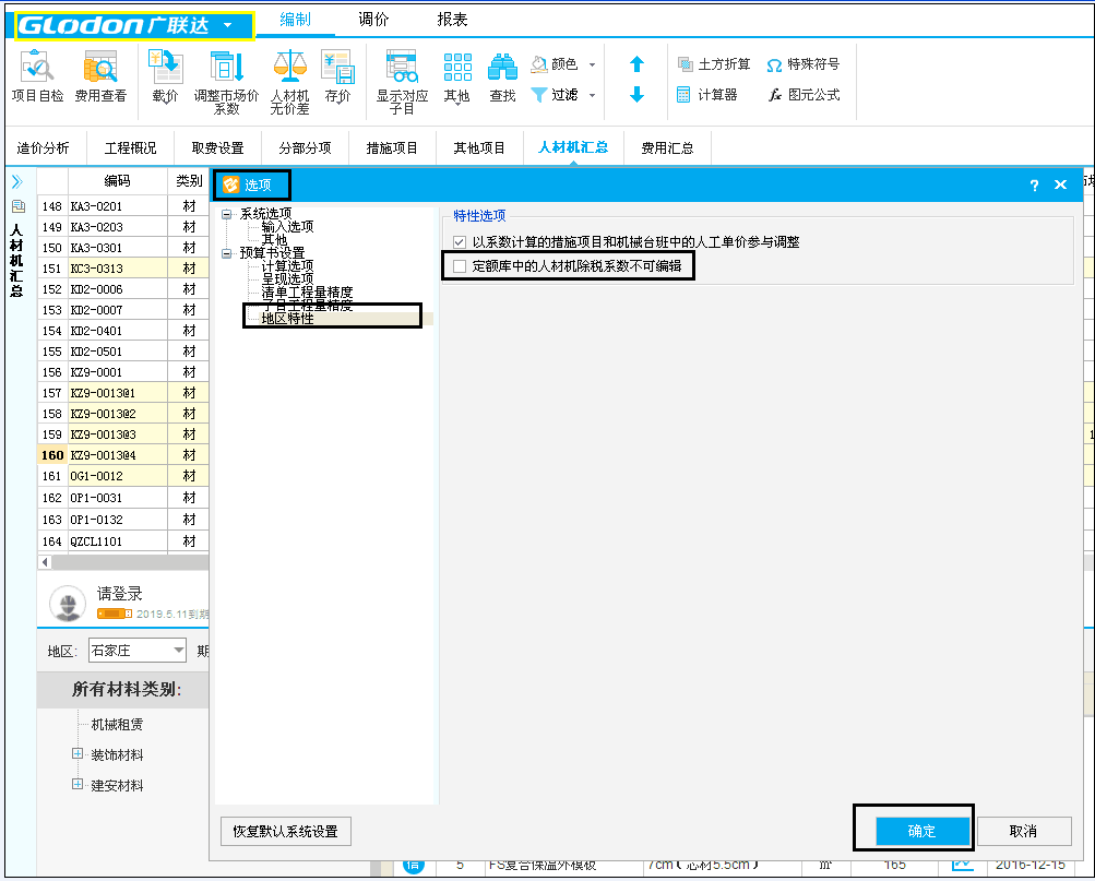

  • 可以調整的!
    點擊左上角廣聯達的圖標,選擇地區特性,第二個不進行勾選,然后就能修改了!
    系數
