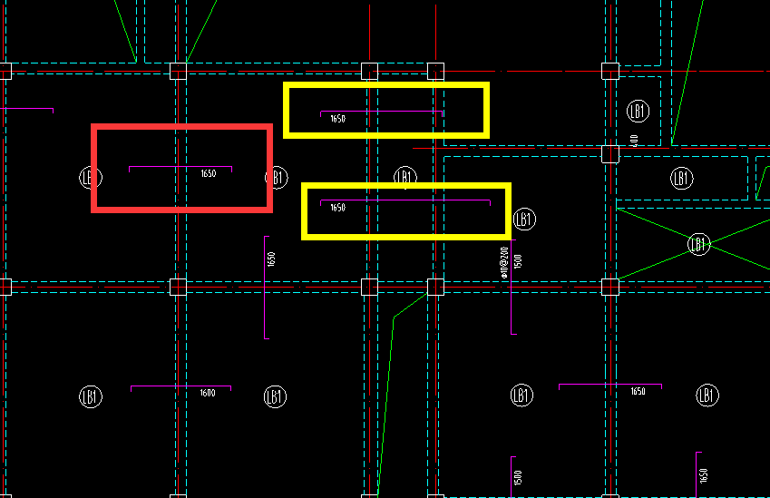

  • 如圖~ 如果是紅色框這種情況用負筋定義,
    如果是黃色框這種,用板筋中的跨版受力筋來定義。
    如果是黃色框里,沒有出梁1650的那個長度,就用普通的面筋就可以。(自定義范圍)
