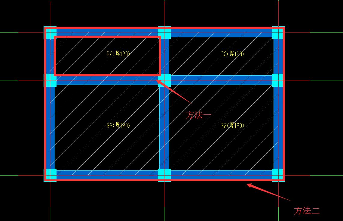

    1.方法一:板的體積按梁內邊線計算+每根梁的體積
    2.方法二:板的體積按梁的外邊線計算+每根梁扣減板厚的體積
    方法一與方法二計算出來有很大誤差。
    按照方法一,梁的長度算到柱側面;方法二,(因為柱子400*400)板和梁一起算,板就沒有扣柱的面積,請問哪種方法是正確的?

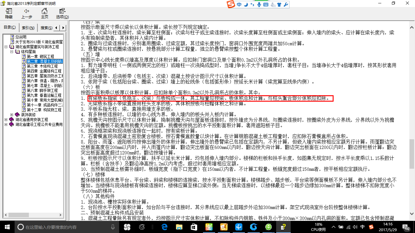

  • 你好:因為各地的定額規則不同,需要看一下當地規則,湖北是要扣除柱頭體積,僅供參考。有梁板
    2017-05-29 14:19:27
  • 答:是要扣柱的。第二種方法,要檢查一下計算規則是否正確,不正確應修改。
