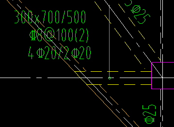

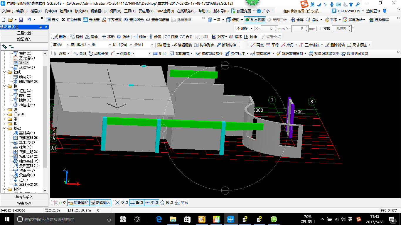

  • 懸挑梁的斷面是300*700/500,廣聯(lián)達(dá)鋼筋軟件如何輸入才對(duì)啊?

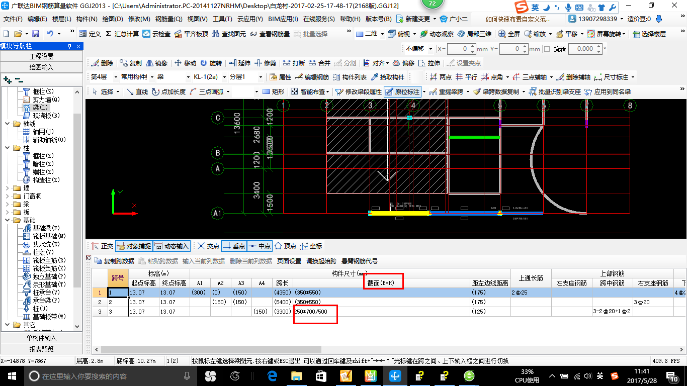

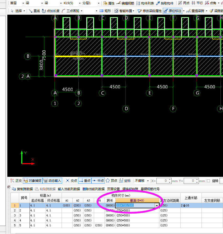

  • 你好:在原位標(biāo)注該跨截面中輸入300*700/500。挑梁答疑解惑

  • 原位標(biāo)注的時(shí)候輸入300*700/500就可以的

  • 你好:畫完構(gòu)件后,提取梁跨后,在相應(yīng)跨處輸入300*700/500即可。
