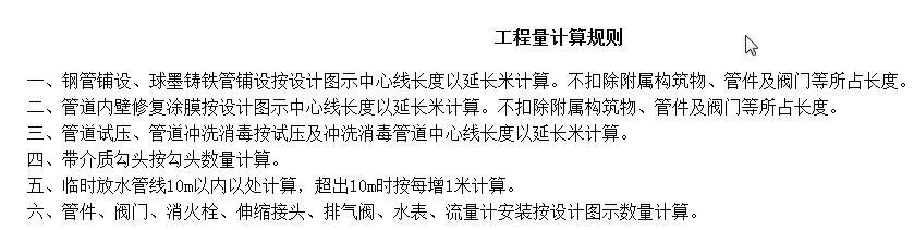

    請問市政管道算量是要把每個彎頭、三通等管件全都算出來嗎?
    是的,市政管道算量是要把每個彎頭、三通等管件全都算出來的。
    算量
    2017-05-27 14:19:31
  • 定額中是綜合長度計價的 所有不必都算出來 但如算材料采購用料的話就得細細算出來的
    2017-05-27 14:08:53
  • 按照定額計算規則計算。
    2017-05-27 16:41:29
  • 一般情況下彎頭三通這些管件已經包含在定額中,不需要單獨計算,具體的還要參照規定計算確定。
