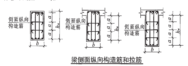

  • 如圖鋼筋信息

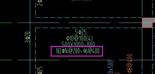

    如圖腰筋鋼筋表達什么(N2c16-200)是表示兩側(cè)共2根?還是兩排的間距為200?腰筋
  • 答:梁高1米,應(yīng)是兩排的意思。

  • 如圖腰筋鋼筋表達抗扭鋼筋2c16,這個應(yīng)該不是表示兩側(cè)共2根。因為梁高也就1000mm,除掉現(xiàn)澆板也就一邊一根腰筋不可以的,應(yīng)該是間距200,大概每側(cè)要3根。
