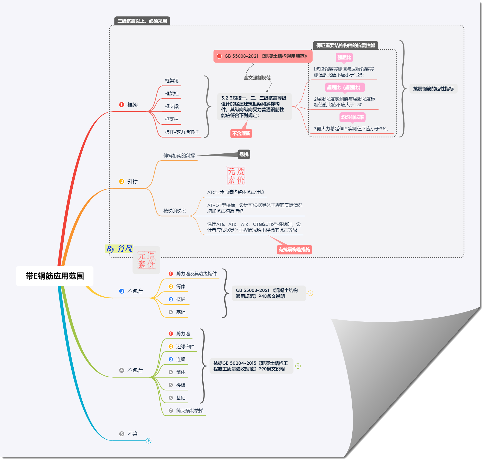

  • 老師請問相關與抗震帶E鋼筋適用范圍~
    據查看相關規定,抗震帶E鋼筋用于框架柱及框架梁的縱向受力鋼筋,以及樓梯斜向受力鋼筋。
    有疑問的是:1.是否剪力墻鋼筋都不需要抗震帶E鋼筋?
    2,基礎中的基礎梁的縱向受力鋼筋是否需要抗震帶E鋼筋?
    3,再者,框架梁中的側面鋼筋是否是抗震帶E鋼筋?據理解此應為構造筋,不需要抗震帶E鋼筋。
    望老師解答~
  • 實際都是圖紙會審時設計確認
    2017-05-25 16:53:51
  • 你好:基礎梁屬于非抗震要求的構件,所以可以用不帶E的鋼筋。框架梁的構造側面縱筋也要按帶E的鋼筋考慮。
    2017-05-25 18:43:11
  • 縱向受力鋼筋
    2023-02-18 18:30:36
