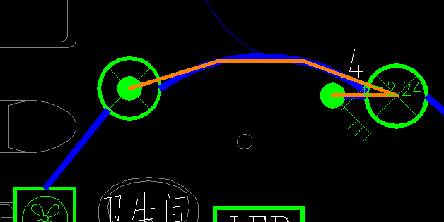

  • 請問,下圖中,1、三聯開關是不是帶顏色的那兩條線都是4根線啊?2、如果系統圖中說穿PVC16的管子
    那么像這種局部是四根線的,是不是在算量的時候也有算成穿PVC20的管子呢?謝謝算量
    答:是的,開關處4根線(火線、吸頂燈控制火線、防潮燈控制火線、排氣扇控制火線);兩燈具之間管線是4根線(防潮燈控制火線、排氣扇控制火線、零線、接地線
    2、如果系統圖中說穿PVC16的管子
    答:4根線需要穿20的管子,是圖集要求。

  • 1、三聯開關是不是帶顏色的那兩條線都是4根線啊?
    只有接開關的那段是4根線
    2、如果系統圖中說穿PVC16的管子
    一般圖紙會說明,幾根線穿什么管,4根的話最少是20的管
    2017-05-25 14:48:03
    【是的,帶顏色地方都是4根線】
    2、如果系統圖中說穿PVC16的管子
    【4根線需要穿20的管子,是圖集要求】
