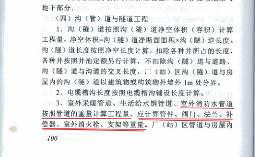

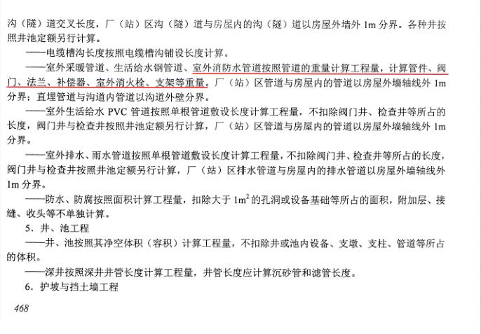

    老師你好,
    電力建設工程概算定額工程量計算規則中,“室外消防水管道按照管道的重量計算工程量,計算管件、閥門、法蘭、補償器、室外消火栓、支架等重量”。管件、閥門、法蘭、補償器、室外消火栓、支架等重量是與管道重量合并套定額的,請問老師管件、閥門、法蘭、補償器、室外消火栓、支架等重量如何計算?
    消防水管電力概算定額答疑解惑
  • 可以從表中查得,如果查不到,只好實際稱量。然后做好收藏,以備下次重復使用。
    2017-05-21 10:26:58
  • 管道、閥門、支架都可以在圖紙當中的材料中獲得
    2017-06-02 22:53:49
