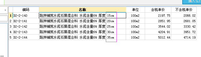

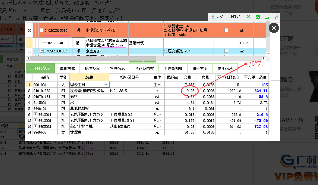

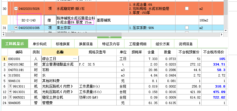

    1、  6%水泥石粉怎么換算成7%水泥石粉,改哪里?怎么改?
    2    定額只有15  20.。。厚度  如果是18cm厚,又怎么改呢?

    定額還是沒有換算標準,但目前對于設計超出定額范圍的百分比的水泥用量,通常是用定額含量除定額的百分比再乘上設計的百分比,如你的定額含量:2.03/0.06*0.07。

  • 定額只有15  20.。。厚度  如果是18cm厚,又怎么改呢?這就需要套取一個20cm的子目,再套一個減1cm的子目*2(即20cm子目-1cm子目*2)
