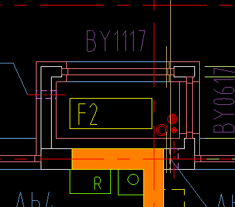

    這種空調板在99定額里是否要計算建筑面積?99定額
  • 建筑面積計算規范中不計算建筑面積。

  • 空調板是不能計算建筑面積的。

  • 你好,99定額中沒有明確的說明這種是否計算,你這個圖不能詳細的看清維護欄板的高度。但是04定額是空調板是不計算建筑面積的。
    你可以發個郵箱我把99定額建筑面積說明發給你。

  • 請樓主發該位置的節點圖。空調板一般不算。
