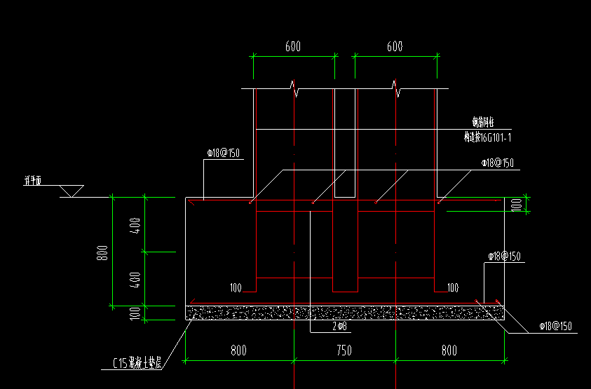

    請問這種獨基怎么定義呢?謝謝獨基答疑解惑

  • 用普通的矩形獨立基礎單元定義就可以的,鋼筋輸入c18-150/c18-150這樣的格式,/前面的表示底部筋,/后面的表示面部筋

  • 你好:定義獨立基礎,新建矩形獨立基礎單元,按照圖紙輸入截面尺寸,配筋,上面框架柱建立輔助軸線用點繪制。廣聯達服務新干線重慶市
