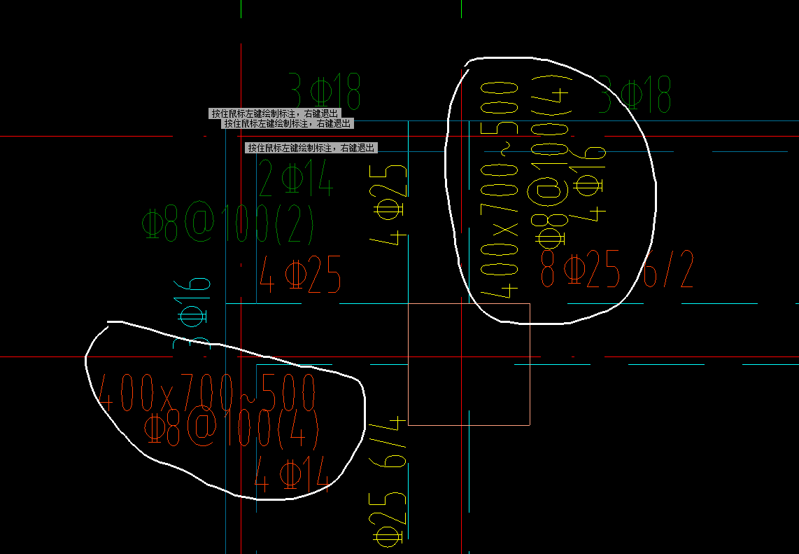

    圖中圈出的黃色和橘色的原位標注表示什么意思?如果要設(shè)置的話怎么做?怎樣能將這個標注輸入進去呢?
    原位標注內(nèi)輸入就可以的標注輸入

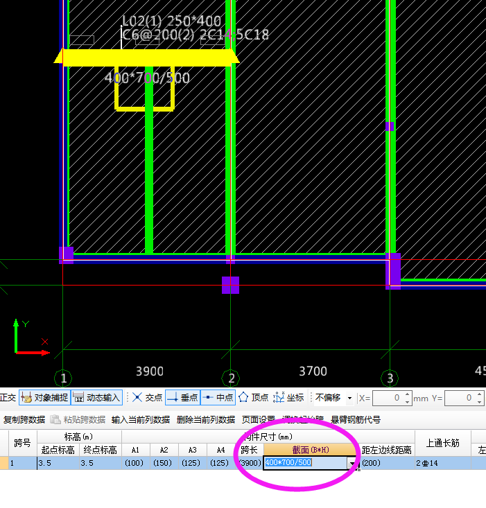

  • 圖中圈出的黃色和橘色的原位標注表示懸挑部位斜梁的意思梁表格截面當中直接輸入400×500/700
    2017-05-19 11:57:54
  • 是哪方面什么意思?如果是400*700~500說明是這跨的起始和未端的梁高不同,及起始梁高是700,未端是500,這可以在梁的原位標注識別時的相應(yīng)跨中對應(yīng)輸入,不同的梁截面就要用斜杠的方式輸入,如400*700/500。
