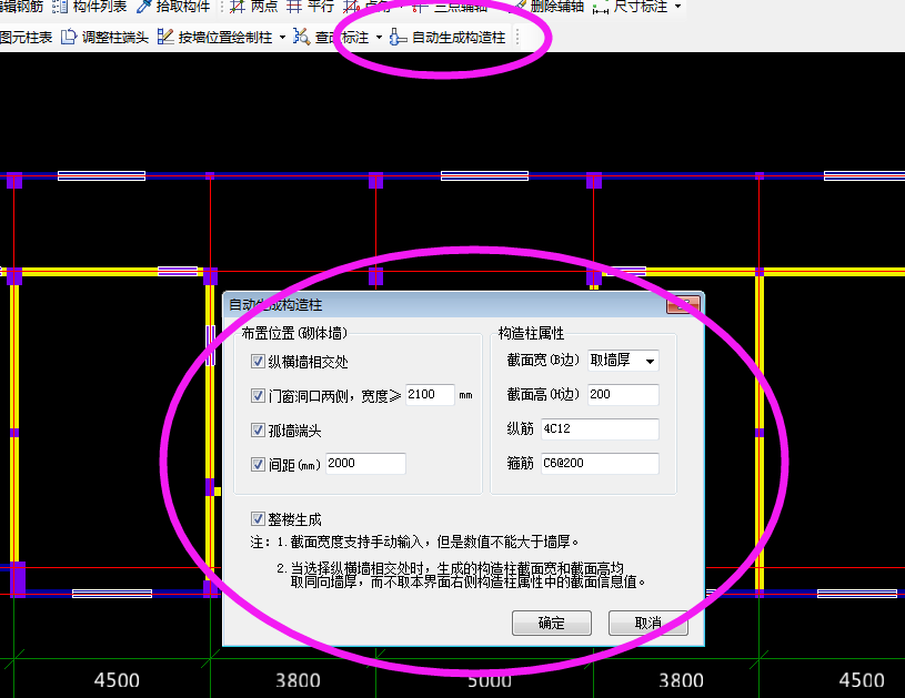

       框架結構填充墻的構造柱怎么設置?
  • 可以自動生成的
    根據設計給出的要求
    構造柱
    2017-05-18 10:12:13
  • 如果墻體畫得不夠完美,自動生成的位置會與實位置不符,建議自動生成后,手動對照,與圖紙所描術的位置是否存在偏差!
