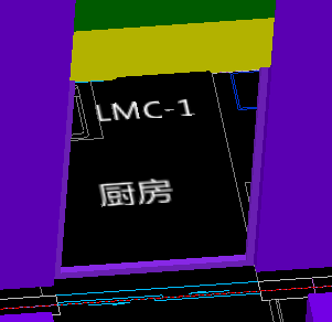

  • 在結構里面定義門洞口的時候離地高度用不用加上建筑里面地面厚度的100?
    門洞
    加與不加都可以的,不影響工程量的計算的
    2017-05-17 11:41:10
  • 在結構里面定義門洞口的時候離地高度用加上建筑里面地面厚度的100,因為門窗距離地面的高度是指從地面裝飾層表面到門窗洞口底的高度。
    2017-05-17 11:32:21
    不用,門在裝修階段做,在結構階段不用管門的尺寸。
    2017-05-17 11:34:40
