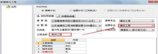

  • 新建工程時(shí)選錯(cuò)定額專業(yè)如何處理?
  • 新建一個(gè)正確的文件,把已建好的清單定額復(fù)制到新建的文件中
    2017-05-17 10:01:35
  • 你好,親,你說的這個(gè)是在選用清單計(jì)價(jià)模式下選錯(cuò)定額?如果是,那沒關(guān)系的。你在分部分項(xiàng)里可以選擇你想要的定額,只是在清單計(jì)價(jià)的模式下選擇的比如是市政定額,那你在分部分項(xiàng)里套用的定額子目,想用房修定額的話,是可以直接選,不過就是市政定額是默認(rèn)的定額,所以你套價(jià)是市政的,定額子目會顯示“定”子,其他的房修、園林你選用定額時(shí),默認(rèn)是“借”,,明白請給予支持采納。謝謝
    2017-05-17 10:27:55
    可通過載入費(fèi)用模板的方式修改,不建議通過載模板的方式做。
    建議新建一個(gè)空白的單位工程后,把原來做好的清單和定額復(fù)制過去,這樣的取費(fèi)程序直接匹配,包括單價(jià)構(gòu)成等無需調(diào)整。
    定額專業(yè)
    2017-05-17 10:36:06
  • 新建工程時(shí)選錯(cuò)定額專業(yè)如何處理?這樣如果是同一系列的定額一般不影響造價(jià),因?yàn)楦鲗I(yè)的取費(fèi)是按各專業(yè)取得,可以直接使用,不過要是市政專業(yè)的話,注意一下,市政專業(yè)取費(fèi)另有要求;第二種方案就是新建一個(gè)單位工程,把你套的項(xiàng)目復(fù)制過去就可以了
