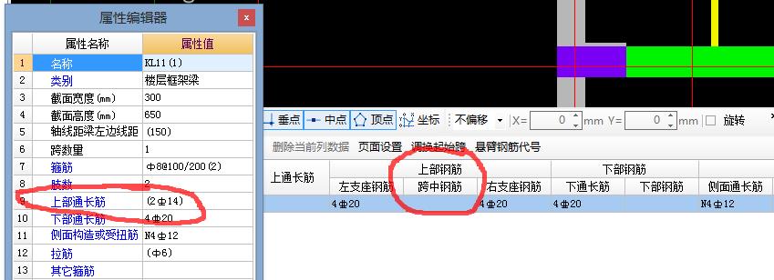

    為什么在柱屬性編輯器中設置了架立筋(2b14),而在原位標注狀態(tài)欄中跨中鋼筋確沒有鋼筋信息,鋼筋三維也沒有;只有在原位標注狀態(tài)欄跨中鋼筋中輸入(2B14),鋼筋三維才有。 這是為什么? 這兩個屬性不只聯(lián)動的么?求教 沒有鋼筋信息
  • 答:1、集中標注輸入了架立筋并計算了,2、在跨內(nèi)原位標注上部鋼筋沒有輸入了其它鋼筋,3、你查看跨不比相鄰跨小到三分之一(因你輸了有支座鋼筋)。
