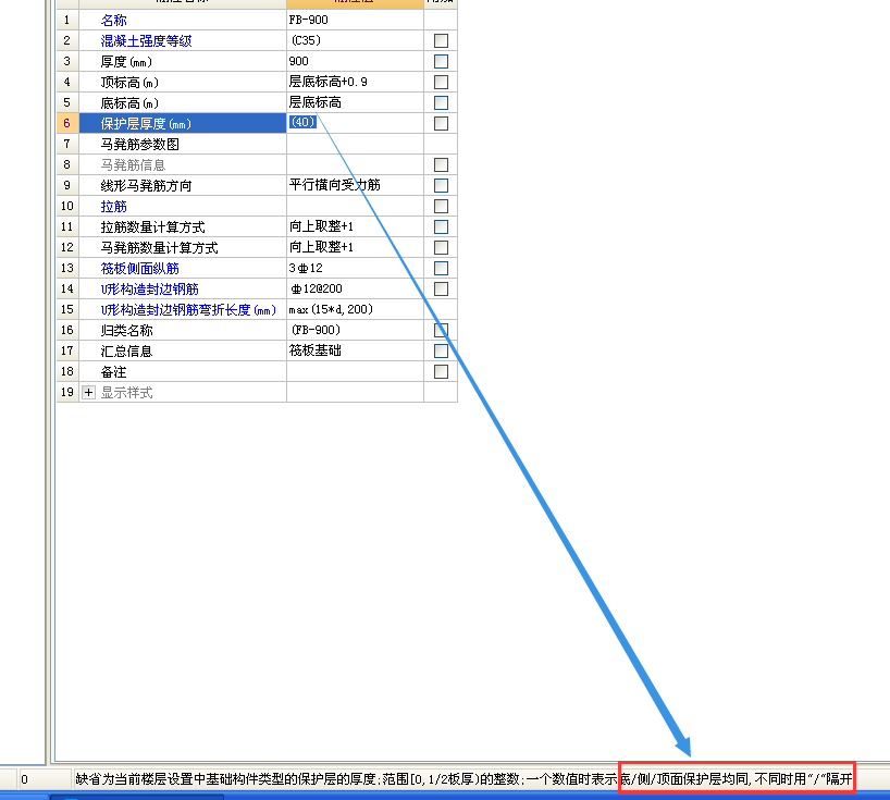

  • 請問下底板上下部鋼筋保護層不一樣如何設置?
    比如上部鋼筋保護層是20,下部是50,這個時候怎么設置保護層厚度
    你好:軟件里可以處理筏板里上下側面不同的保護層,中間用/隔開,如40/40/20  分別代表底/側/頂的保護層厚度
    上部
    2017-05-16 17:18:34
  • 用平均值的方式設置。
    2017-05-16 17:00:40
  •     中間用/隔開,如40/40/20
    2017-05-16 17:23:48
