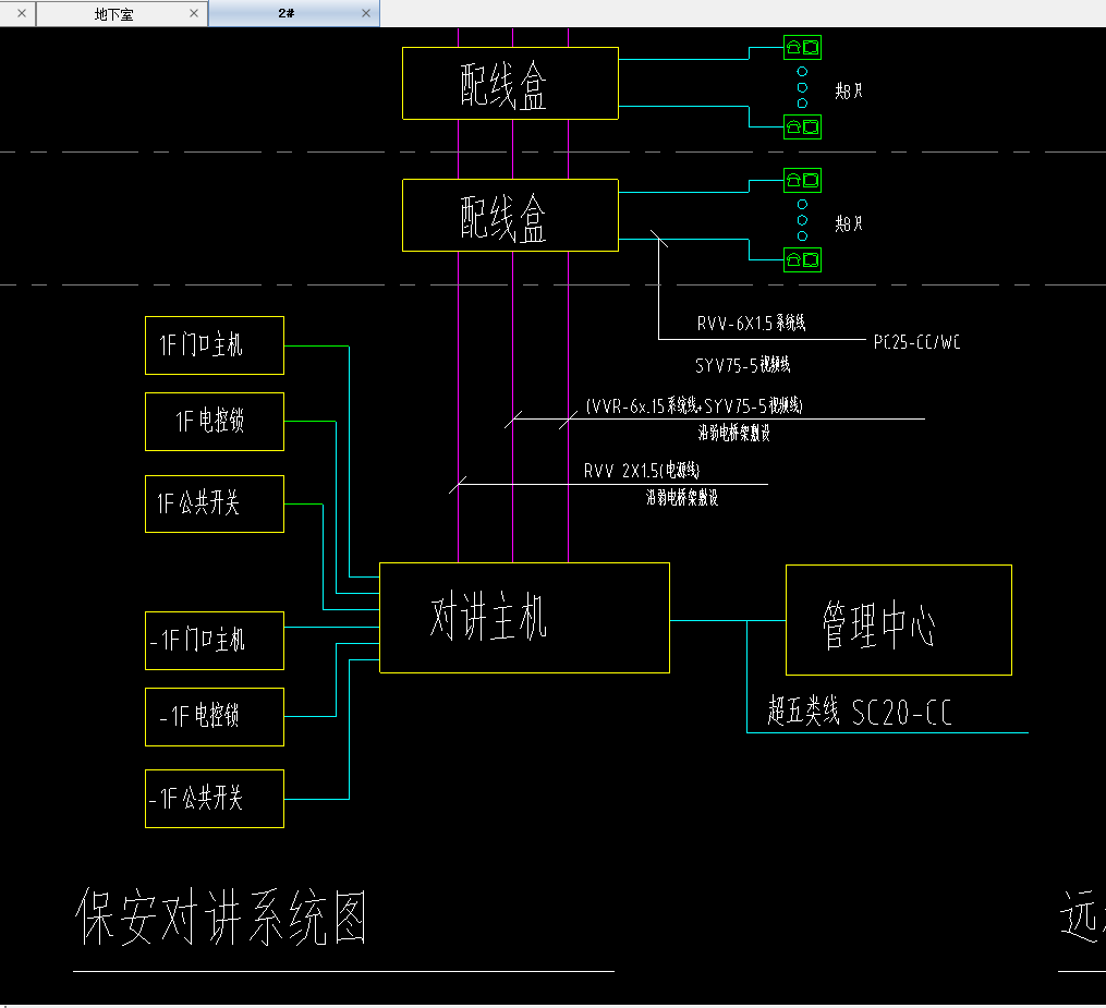

    可視對講主機一般是安裝在什么位置的?對于門口的主機和電控鎖什么的都是單獨接線的嗎?由對講主機接上面的配線盒是每個配線盒單獨一組線么?
  • 弱電
    2017-05-15 23:05:57
  • 可視對講主機一般是安裝在門旁邊或者門上1.5m的位置,對于門口的主機和電控鎖什么的都是單獨接線的,但是不用計算,都包含在門當中,由對講主機接上面的配線盒不是每個配線盒單獨一組線。
