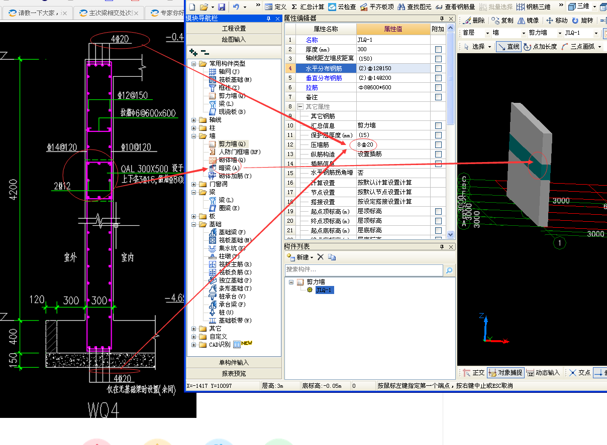

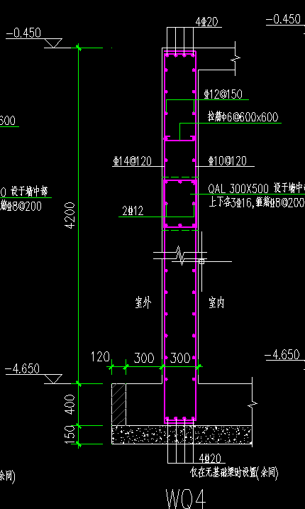

  • 您好,就是剛剛您回答的那個(gè)外墻的問(wèn)題
    如果我按照軟件上的其他鋼筋項(xiàng)目來(lái)計(jì)算下面的鋼筋,那他長(zhǎng)度如何計(jì)取,伸入承臺(tái)長(zhǎng)度為多少其他鋼筋計(jì)取

  • 你這中部還有梁,就要用暗梁定義,在屬性中設(shè)置好標(biāo)高。縱筋錨固入承臺(tái),軟件是從承臺(tái)底部開(kāi)始計(jì)算,有基礎(chǔ)梁也是從基礎(chǔ)梁底部開(kāi)始計(jì)算,至于你的設(shè)計(jì)是否有特殊要求,這就需要看設(shè)計(jì)圖紙的要求了。
    2017-05-15 22:30:37
  • 長(zhǎng)度就是從附加部位的頂部計(jì)算到基礎(chǔ)底的,也就是基礎(chǔ)梁的底部的,然后計(jì)算彎折,圖紙有說(shuō)明彎折長(zhǎng)度的,按圖紙說(shuō)明,圖紙沒(méi)有說(shuō)明的按圖集要求就可以
