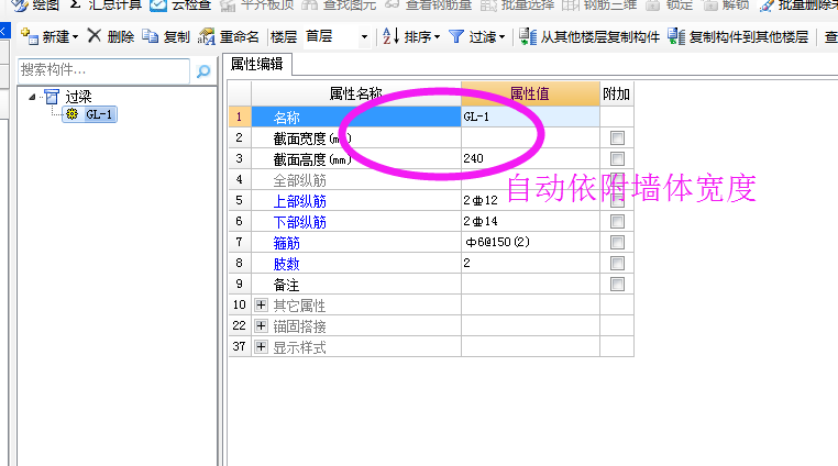

    您定義過梁的時候,不給出過梁的寬度,只給出高度就可以的
    可以自動依附墻體寬度的

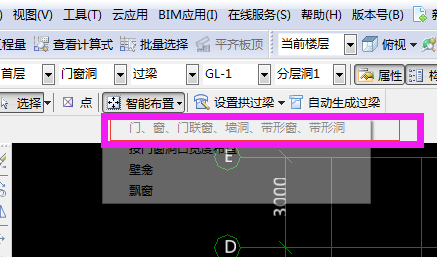

    您智能布置選擇門窗洞口的尺寸范圍就可以的

    過梁啊~  墻厚跟過梁高度有關系,
    如果墻厚和高度有關系,就得用智能布置,一個個選擇。
    其他的可以用自動生成過梁的那個功能~~
