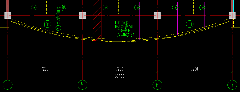

    這塊板鋼筋工程量怎么計算:板鋼筋
  • 正常定義布置底板筋雙向c8-150的鋼筋
    面筋C10-150的水平方向布置
    然后用跨板受力筋布置縱向的繪制出來的這幾根鋼筋就可以

  • 手算工程量怎么計算
    2017-05-14 16:39:38
  • 手算只能一根一根算了,或者取個中。。。豎向取中大概算一下。
    按圖示的間距算一下。就可以了。
    加上彎擇 錨固。8和10的,間距150
    希望對你有所幫助
    如果有廣聯達軟件的話,可以布置一個弧形板。畫上鋼筋,可以看看編輯鋼筋中的,計算式。
