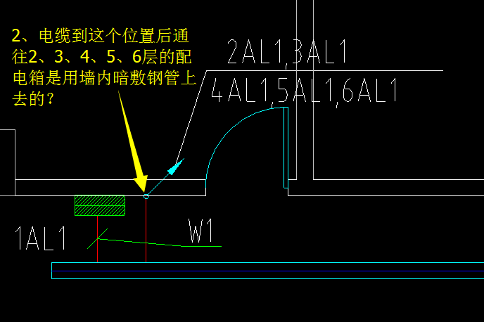

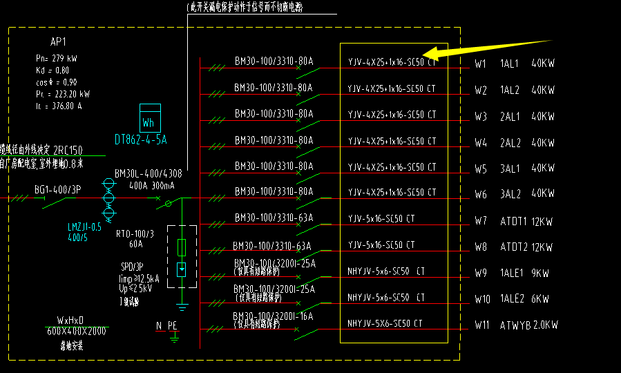

    2、問題如圖

    穿橋架的不用再穿管,不走橋架部分穿管敷設。第二張圖具體要看情況,比如主體或安裝單位預埋做好,就是墻內暗敷管道,如果是后期,可能走橋架或明敷管道,一般管徑大了不易暗敷。
    2017-05-13 18:32:40
  • 不需要,從橋架出來才穿管。2-6層的是墻內暗敷管上去的
    2017-05-13 17:31:54
  • 橋架內不用走管道,只走線,出橋架后埋管穿線。
    2017-05-13 22:54:11
  • 答:YJV-4*25+1*16 SC50 CT 的意思是:電纜(在沒有橋架的地方)穿管敷設;在有橋架的地方沿橋架內敷設(不需要穿管);
