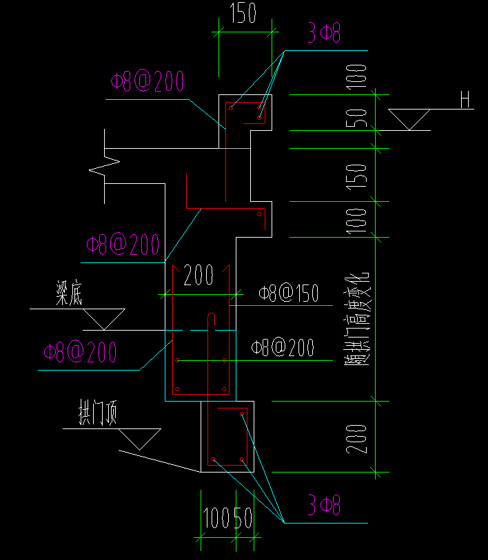

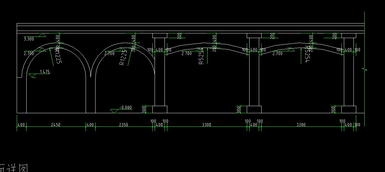

  • 這拱形門鋼筋怎么算
    上半部分伸出為陽臺,已算!下半部分應該怎么算,是否可以自定義拱形伸出答疑解惑廣聯達服務新干線
  • 這個還是采用單構件處理吧,要是用自定義線他不能起拱,那樣鋼筋就少算了!
    2017-05-12 14:36:50
  • 你好,你可以在那個位置先畫上墻,墻鋼筋按照圖紙上設置,再畫個拱形門就可以了。
    2017-05-12 14:47:09
