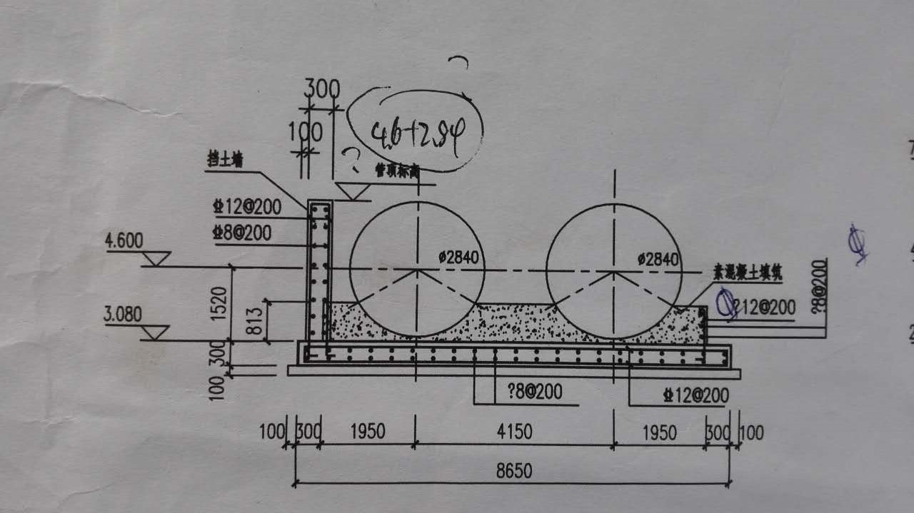

    各位老師好 只干管以下砼條基及墊層,地面標高7.5,能計取垂直運輸嗎 鋼筋確實用吊車 可是找不到適用定額 各位老師幫忙解答下 謝謝啦 執(zhí)行遼寧2008定額 砼條基
  • 這個圖有標高 謝謝大家條基

  • 你這種市政工程就不要取垂直運輸費了,砼澆筑時你可以套泵送定額(這也是垂直運輸費的一種形式),管道安裝定額里是帶吊車的,不用單獨套垂直運輸費。

  • 要求套土建定額 怎么計取垂直運輸 謝謝
