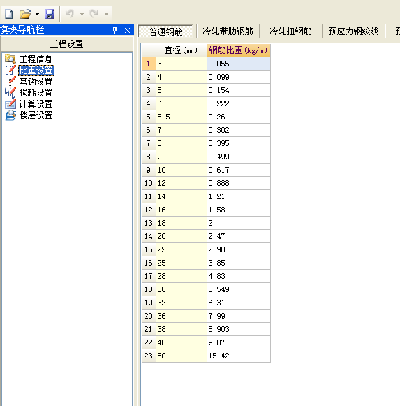

  • 你這是梁長、還是柱高每米的鋼筋量嗎?這就要根據設計要求進行計算了,無法回答到它們每米的鋼筋量。如果是每米長的鋼筋比重,有中規格的鋼筋它的單位比重是不同,你也可以自行進行計算,及鋼筋規格的斷面面積乘上7.85kg/cm3(鋼鐵比重)。
    鋼筋比重也可以通過五金手冊查找。
