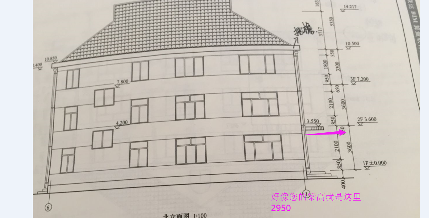

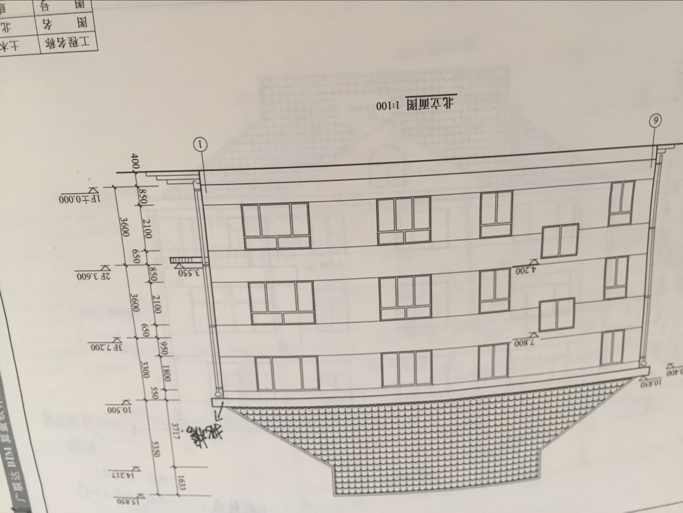

  • 那請問一下老師計算出來吊頂離地高度是多少呢?
    離地高度
全部回答 (6) 首答僅用{{minutesHtml}}
  • 您再看看結構剖切圖吊頂
    2017-05-10 15:10:35
  • 吊頂高度要看室內裝修圖,你拿張室外立面圖來難為專家呢。
    2017-05-10 15:11:45
  • 檐高是h=10.5+0.4=10.9m
    2017-05-10 15:23:14
  • 要看室內吊頂剖面圖圖,一般在結構的梁下就可。
    2017-05-10 15:23:34
  • 一般在建筑施工圖的裝修做法表上有 請查一下
    2017-05-10 15:24:50
  • 吊頂高度按照室內裝修圖紙計算。這張圖紙不顯示吊頂高度。
