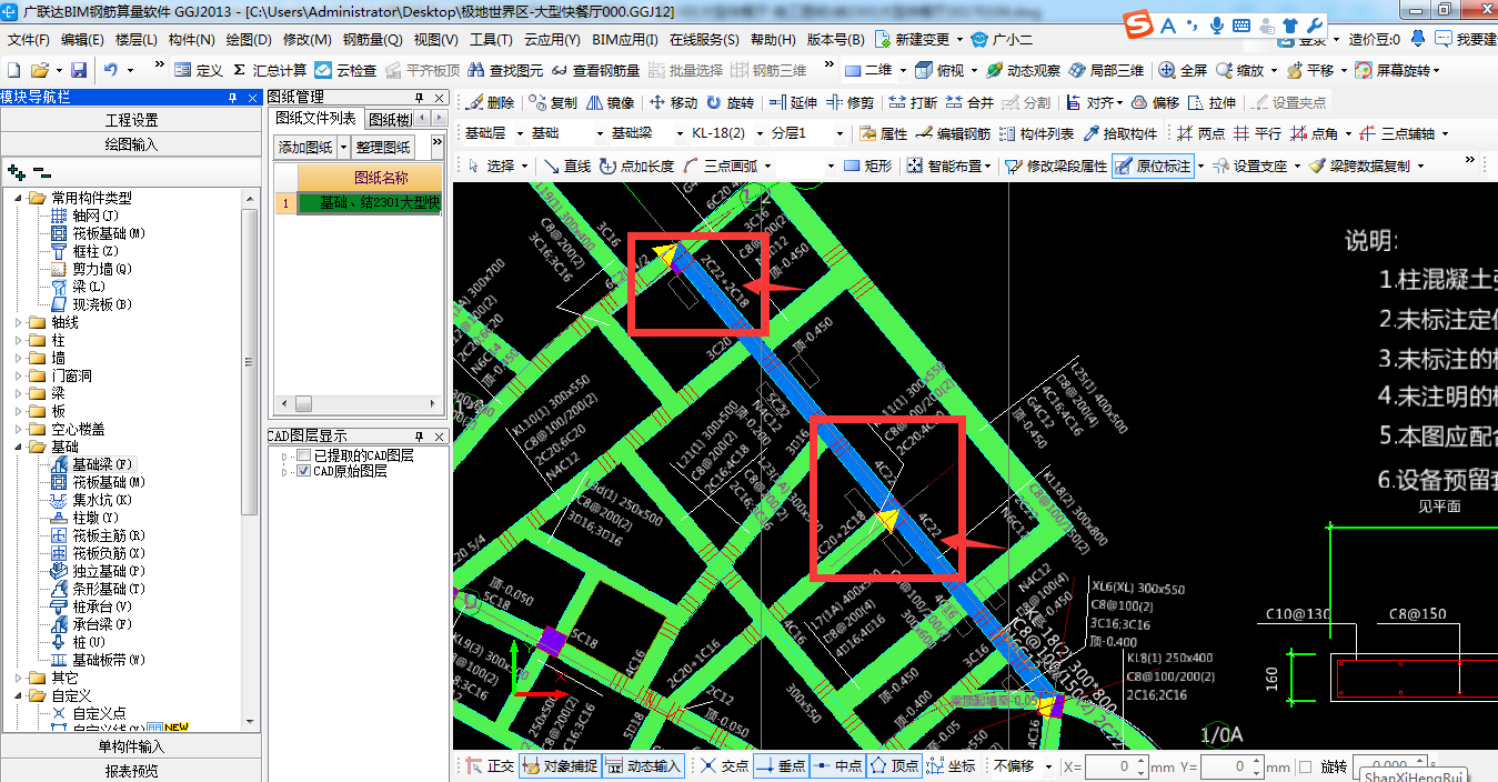

    請教下,為啥在布置基礎梁時,跨數是對的,可是要原位標注時,發現方框與圖紙所表示原位標注鋼筋信息位置不對呢?怎么回事?謝謝。跨數

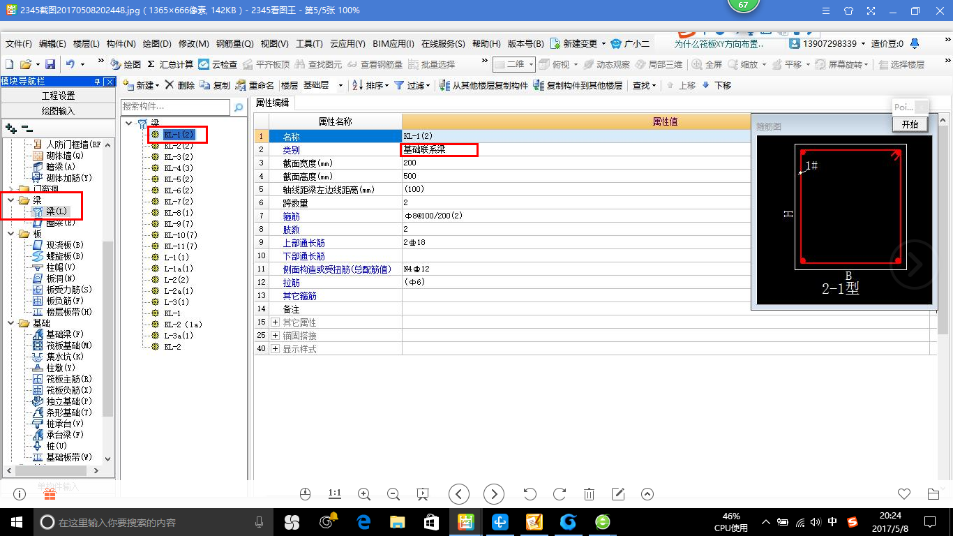

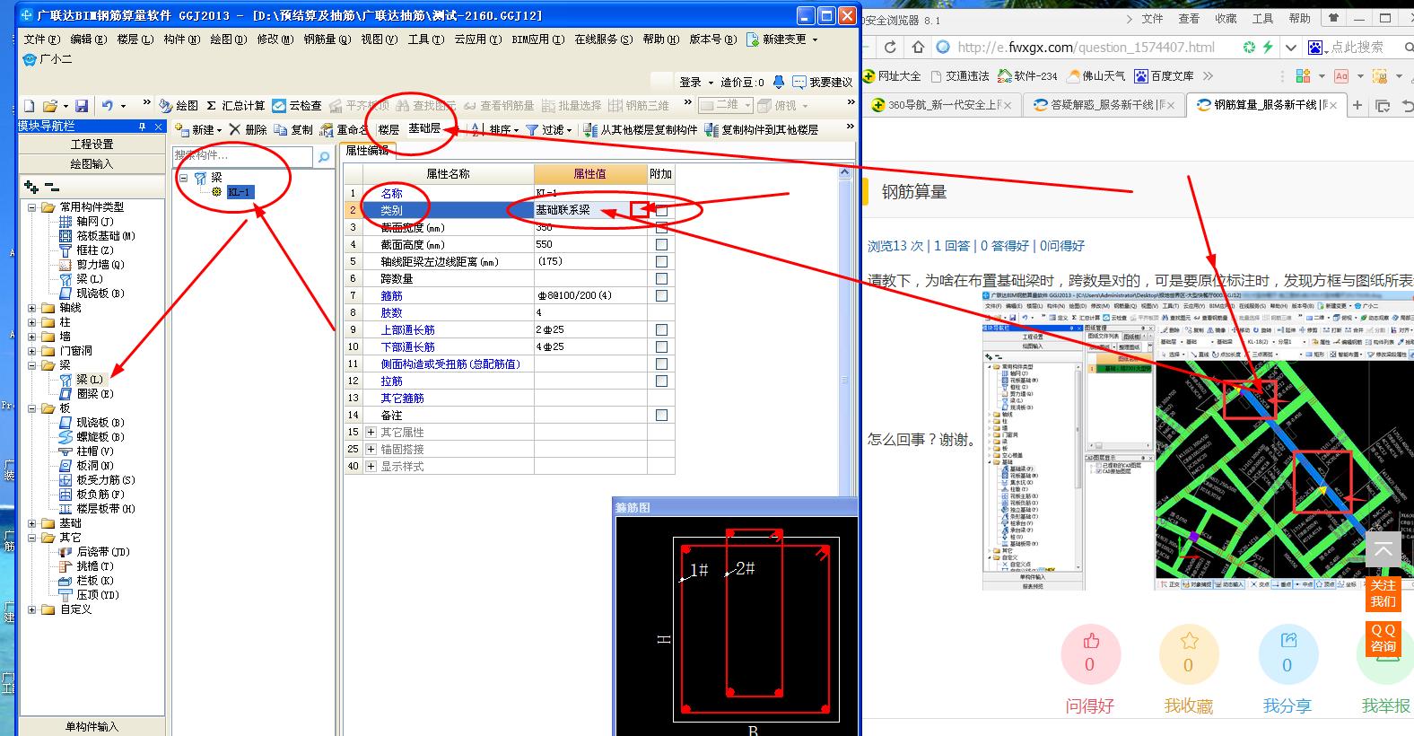

    你好:你這種基礎框架梁,應該在梁的導航欄中定義梁,然后在梁的屬性類別中填寫基礎聯系梁。基礎梁
    2017-05-08 20:25:26
  • 答:你搞錯了類型,這是基礎聯系梁,在基礎層,在梁界面。定義梁,然后類別中選擇基礎聯系梁定義并布置的。
