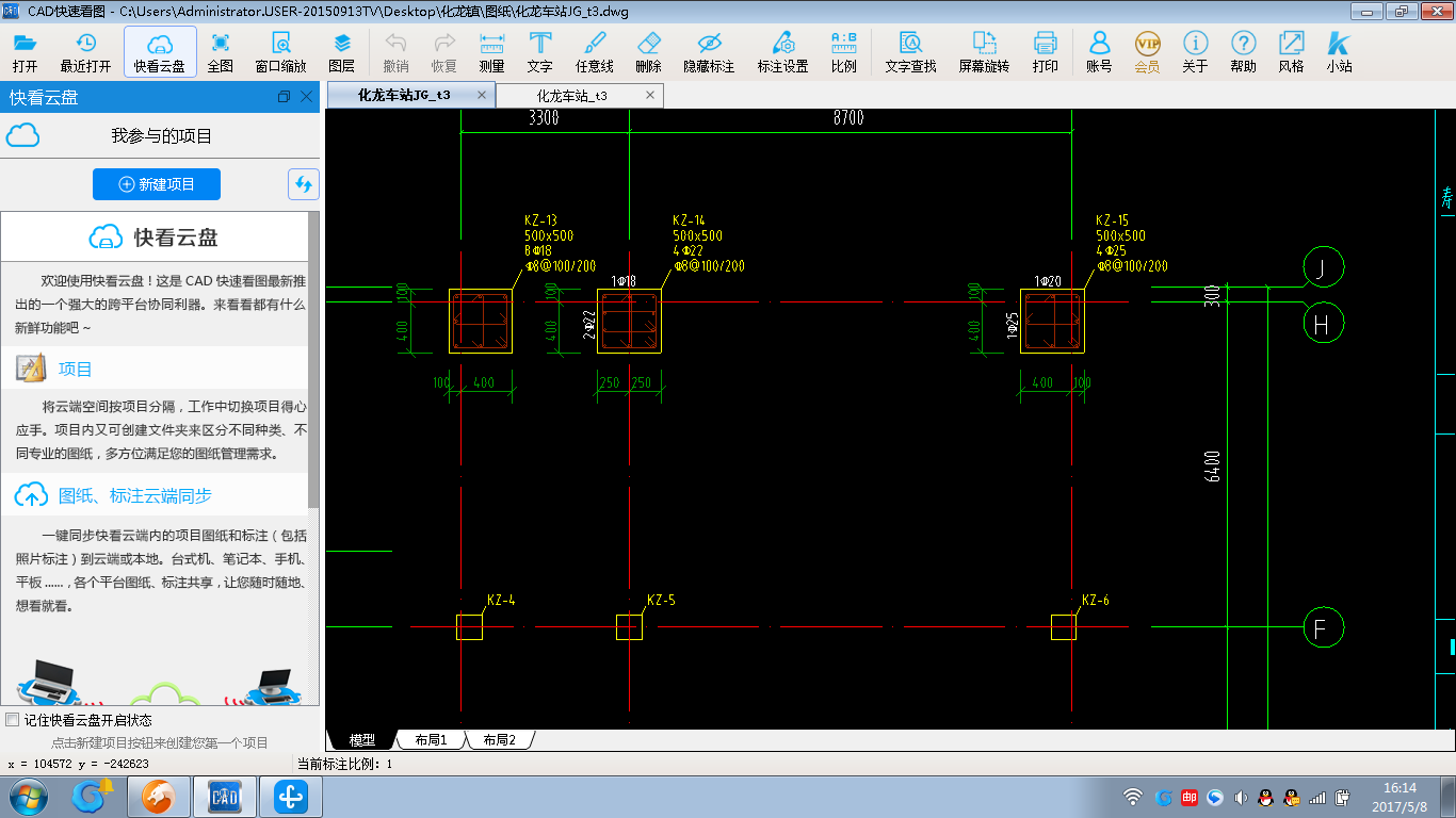

    老師,圖紙如圖,就是在原圖上標注柱子信息,把柱子比例放大,和軸線的比例不一致。這種情況怎么處理 識別柱
    沒關系啊
    您設置比例,識別完柱大樣以后
    您再重新設置比例,識別柱圖元
    CAD的比例是可以多次設置的
    在您需要的時候,設置就可以的
    2017-05-08 17:35:52
  • 先根據(jù)放大的柱設置比例識別柱大樣
    柱大樣識別完成之后,在恢復到正常的比例,然后識別柱,會出現(xiàn)柱標示不同等提示,根據(jù)提示修改柱截面或柱位置就可以
