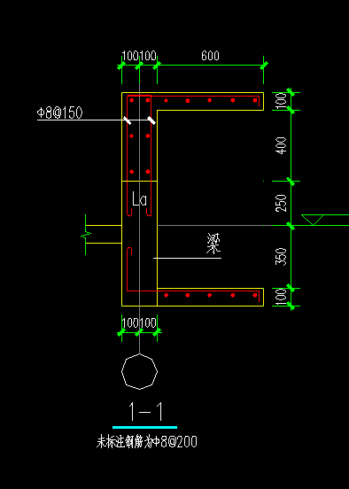

  • 這兩塊板和梁上面的墻怎么繪制和定義
    這個(gè)節(jié)點(diǎn) 怎么定義和繪制啊 梁上面用墻繪制嗎? 麻煩詳細(xì)說一下 還有鋼筋怎么設(shè)置 主要是鋼筋怎么設(shè)置 墻繪制兩塊答疑解惑

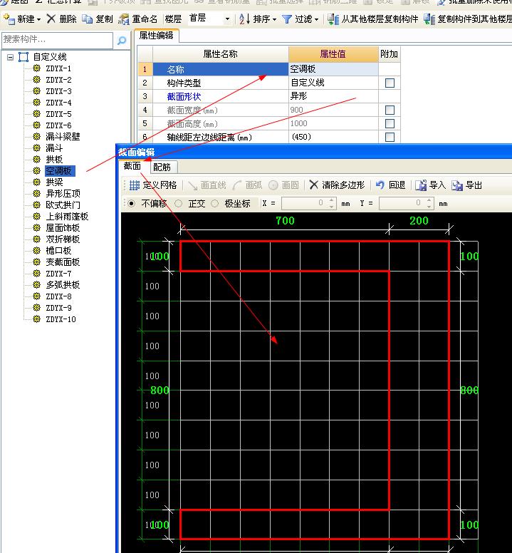

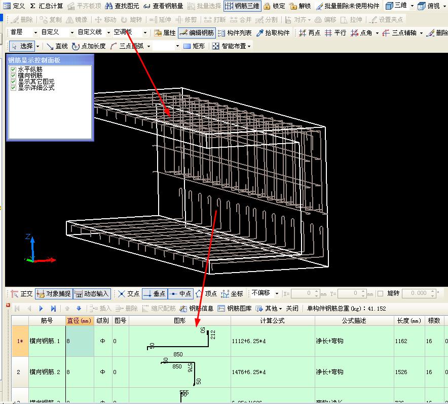

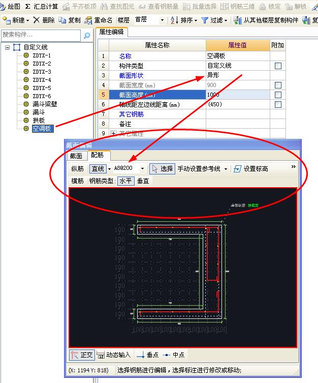

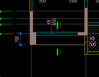

  • 答:如果是我遇到這種情況,是用自定義線處理的。方法如下:
    廣聯(lián)達(dá)服務(wù)新干線建筑行業(yè)快速問答平臺(tái)-答疑解惑墻繪制兩塊
