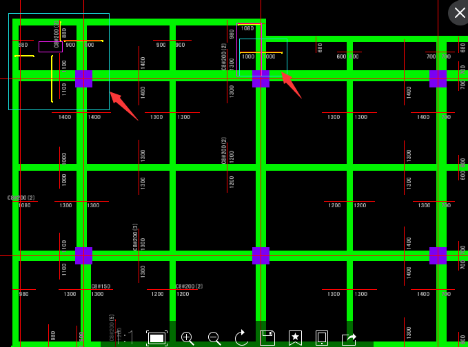

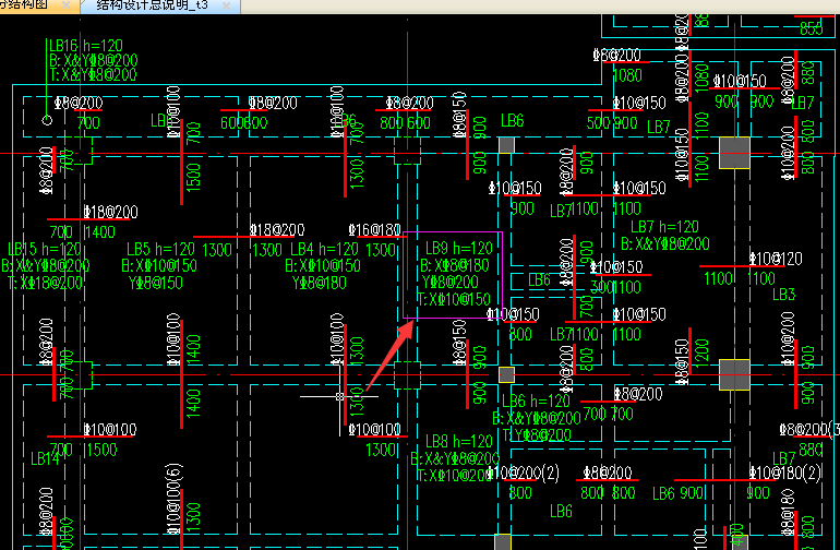

    左邊方框上部負筋配置完,中間那怎么配筋? 右邊方框布筋范圍對嗎? 板 B是底部 T是上部?T只有X方向鋼筋?
    左邊方框上部負筋配置完,中間那沒有配筋, 右邊方框布筋范圍對的, 板 B是底部 T是上部,T只有X方向鋼筋,Y向就是分布筋。
    2017-05-04 15:41:00

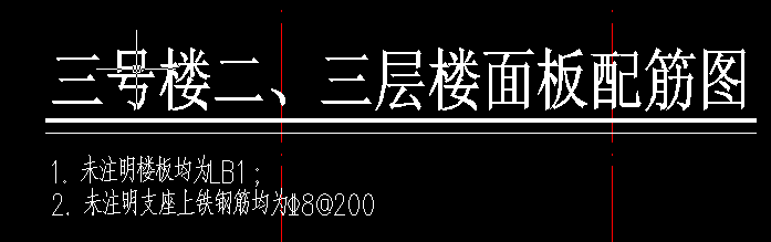

  •  中間按照圖紙已明確板頂鋼筋C8@200單層雙向的配置;右側(cè)布筋范圍正確;B是底部,T是上部。只有X方向面筋,Y方向有支座負筋。
    2017-05-04 15:40:47
  • 中間那是按未注明鋼筋C8@200配置嗎?中間那沒有上鐵?
