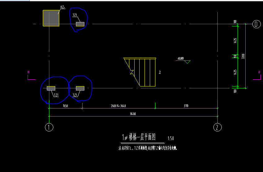

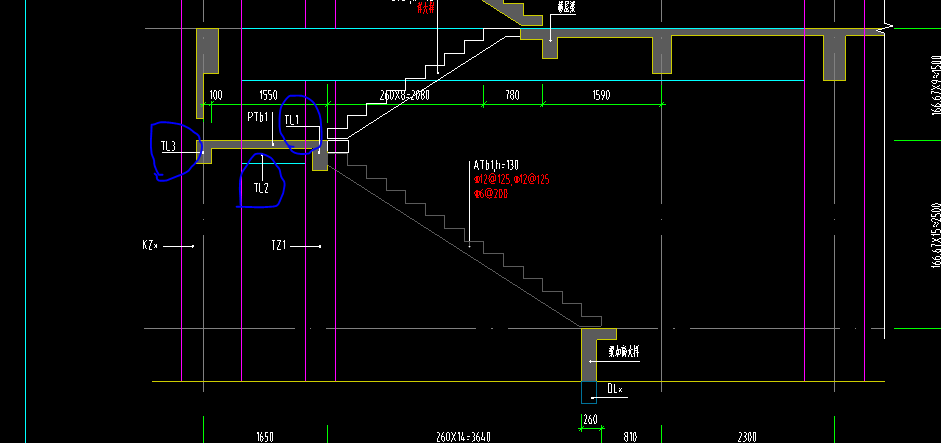

  • 老師我不明白 為什么一層平面圖里沒有TL可是剖面圖里有TL1-3 這樣的情況還需要繪制TL嘛?
    你好:TL1不用繪制(已經(jīng)包括在樓梯中),TL2 TL3需要繪制,定額中沒有包括。
    2017-05-03 15:23:39
  • 如果是計算鋼筋的工程量是要繪制計算這個梯梁的,
    你可以看到一層的平面圖中沒有剖道這個梯梁的標高所以沒有顯示出來梯梁
    2017-05-03 15:35:35
