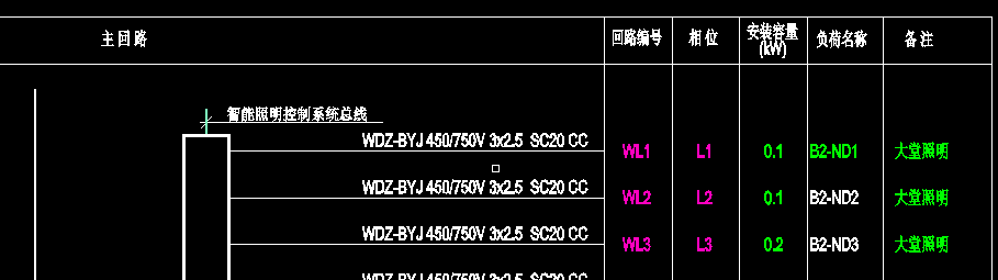

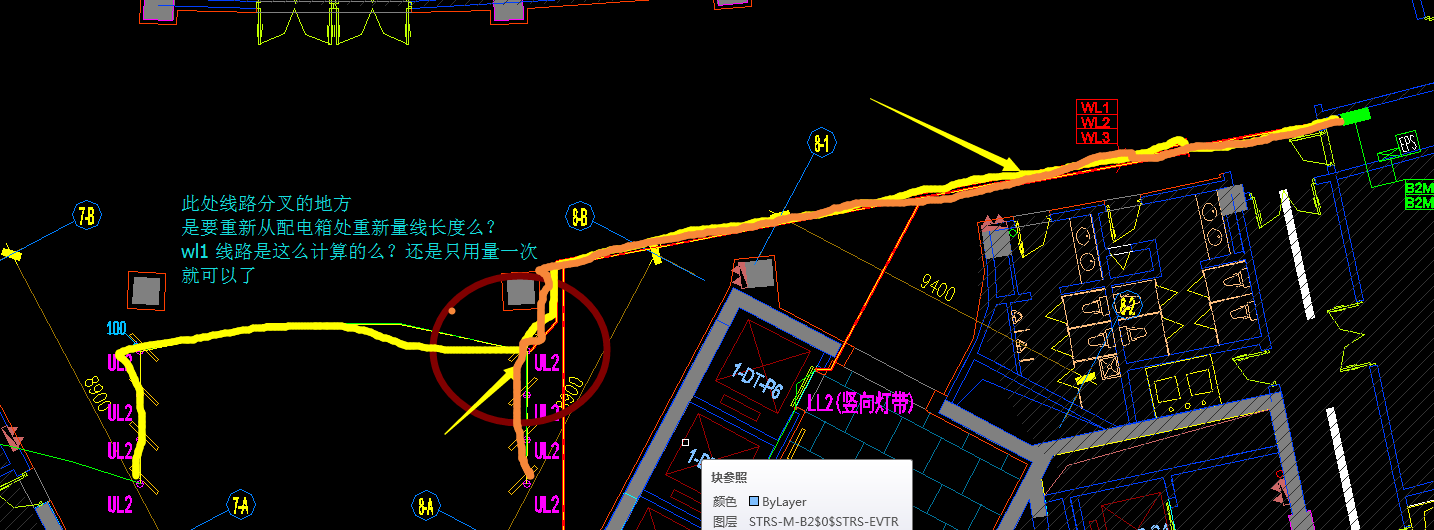

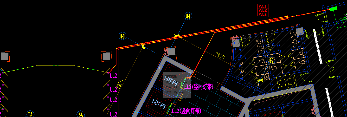

    想請問一下,我是電氣初學者,第三張圖是我理解的計算電氣線的量,不明白是要分叉路,計算的話,計算一個回路的量還是分叉的線路計算兩次?識圖算量答疑解惑
    從配電箱出來的那一段代表3個回路:W1、W2、W3。所以W1、W2、W3都要從配電箱開始計算,也就是說分叉路前要計算三次。同樣的道理,如果分岔路后面有5個回路,就要計算5次,都是從配電箱開始算起。
