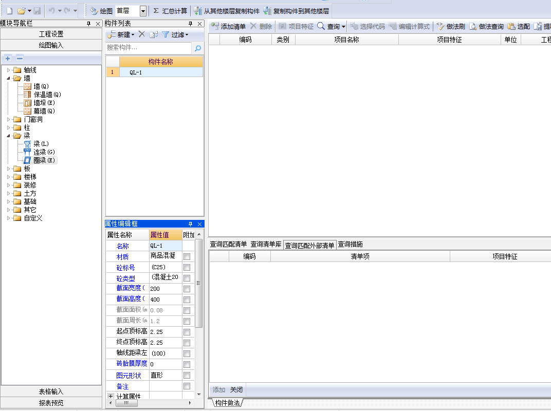

  • 為啥在 廣聯達圖形算量中,導入外部清單后,卻經常找不到相應的外部清單
     為啥在 廣聯達圖形算量中,導入外部清單后,卻經常找不到相應的外部清單 導入外部清單

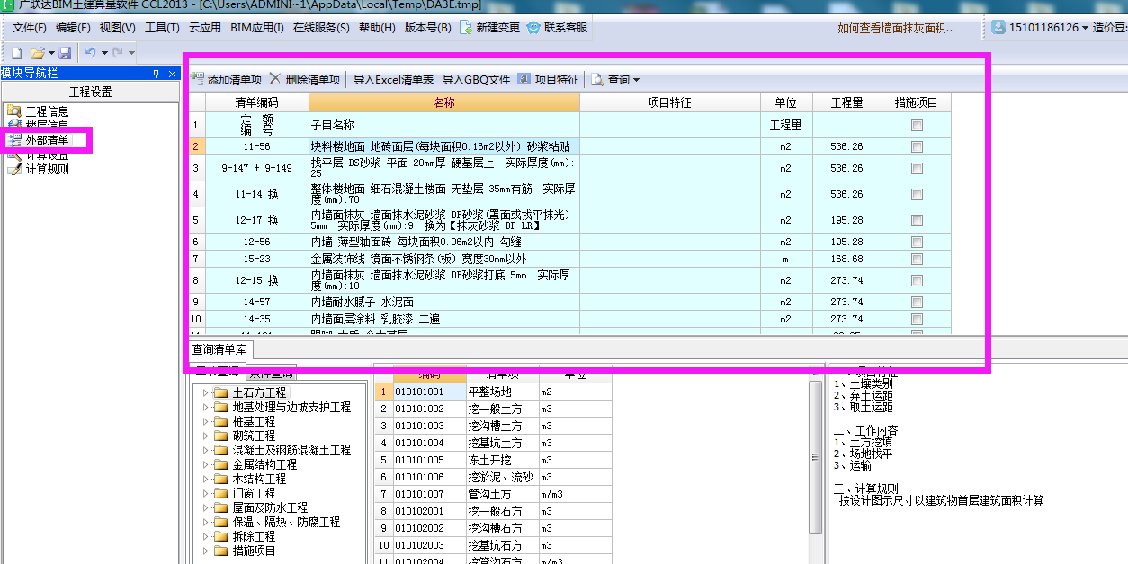

  • 如圖,(我是隨便導入的)先確定你外部清單是否導入;

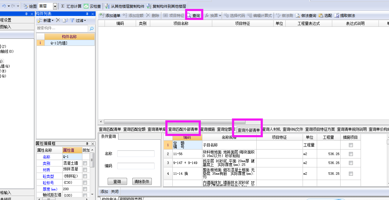

    如果導入在定義界面點擊查詢按鈕,即可出現查找外部清單,去里邊找即可;
    因為你點擊的是查找匹配外部清單,有可能沒那么智能沒有匹配~~所以就需要去查找外部清單中去找。
    你截圖上是沒有的,需要點擊查詢的那個按鈕就有了~
    希望對你有所幫助~~
