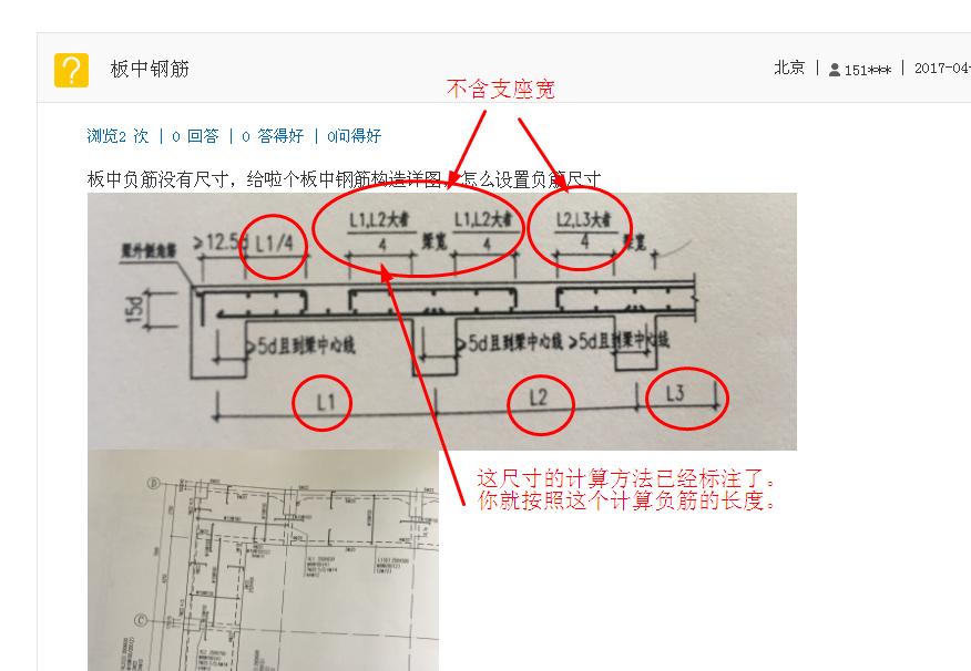

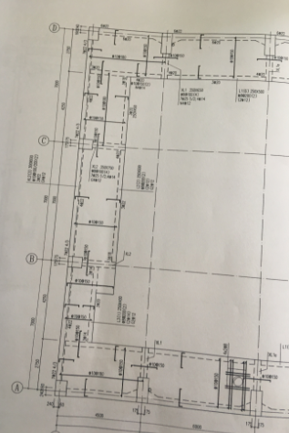

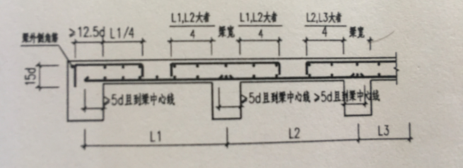

    板中負筋沒有尺寸,給啦個板中鋼筋構造詳圖,怎么設置負筋尺寸負筋構造
  • 這樣就要計算之后輸入的

  • 需要設計說明中去了解,如果是你上面的圖片,那么就是按相應凈跨的1/4,相鄰跨取大。
    2017-04-29 11:45:49
  • 答:先要手算標在圖上,然后定義布置。
