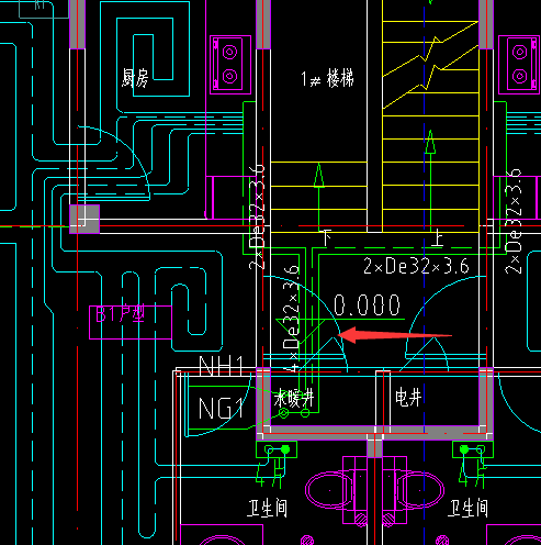

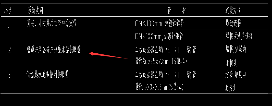

    已知序號3從分集水器出去那部分輻射管是按照實鋪面積計算,那么序號2的“管道井至各分戶分集水器供暖管”,這部分管也是按照實鋪面積么?還是套定額?
    分集水器定額
  • 已知序號3從分集水器出去那部分輻射管是按照實鋪面積計算,那么序號2的“管道井至各分戶分集水器供暖管”,這部分管按照長度計算,套相應管道安裝定額子目。
    2017-04-28 17:38:43
  • 是要按照實際的管道長度計算,套用相應的管道安裝的子目
