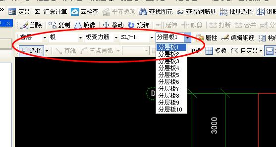

    如圖 這個板鋼筋怎么樣才能不重復布置呢  這個是不同標高的  我分層布置的板 但是為什么布置一個板的鋼筋就不會有重復  兩個板的鋼筋一布置就提示重復布置  怎么解決這個問題 這個是空調板不同標高標高
    例如:現在分層1里布置好一塊板,選中這塊板在屬性里面設置標高,標高比如為2米,設置好之后,切換到分層2,同樣設置一塊板,標高改成4米。再點設置受力鋼筋,默認都是在分層1,你就先把分層1的鋼筋布置好,然后再切換到分層2,布置分層2里的那塊板的鋼筋。已經很詳細了說的。。。就差遠程給你操作了你的這個問題,肯定是在設置板筋的時候忘記切換到分層去了

  • 你把鋼筋也在分層中布置啊

  • 我按上述所說去操作 但是還是出現重復布置
